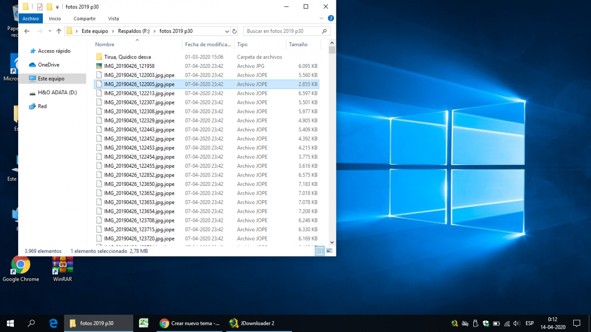

Estimados. Les comento que la semana pasada se me metió un virus al notebook, y me encripto gran parte de las fotos que tenia guardadas en el disco D, era el disco de respaldo, las fotos están todas, pero no se pueden abrir, porque tienen la extension .jope Ejemplo: ( IMG_20190426_122005.jpg.jope ) El virus por lo que leí es del tipo (Ransomware). Alguien me puede ayudar con la solución, me interesa poder recuperar las fotos. Atento y agradeciendo sus comentarios y aportes.
