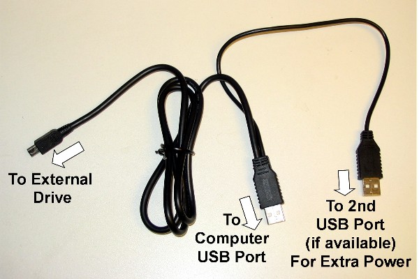

Si manda ese mensaje de puerto 2.0, significa que el puerto USB del PC es 1.0 o 1.1... para conectar la banda ancha movil, se requiere de un cable USB con 2 conectores macho y una Hembra, de esta manera se le aporta al modem la cantidad de energia que requiere... este consumo excesivo de energia en el puerto puede causar la caida del sistema (como medida de seguridad).
Los dos machos van al pc y la embra al modem , similar a este:
http://www.inmax.ca/images/usb%20y%20kablo.jpg

probamos el cable que dices tu y no tuvo mas problemas..
