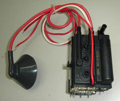

tjrichard89 Posted October 12, 2008 Report Share Posted October 12, 2008 Esta ayuda es arriesgada, deberías hacere acompañar por un técnico: Descartamos el problema de tarjeta de video, por que de seguro no lo es. Si quieres con siguete un monitor y conectalo ahí... Para esta solución tendrás que abrir la pantalla, pues esta es TRC. Si la abres te sigo dando los pasos. Avísame. ;) Link to comment Share on other sites More sharing options...
Victor Posted October 12, 2008 Report Share Posted October 12, 2008 para no abrir nada... te recomiendo usar otra resolucion, como 800x600 a 85hz si haces lo que te dice tjrichard89, solo tendrias que mover una perilla del flyback que dice focus el flyback lo cachas porque tiene unos cables gruesos que van a la pantalla, ademas de un chupete que tiene pegado arriba, Link to comment Share on other sites More sharing options...
tjrichard89 Posted October 12, 2008 Report Share Posted October 12, 2008 (edited) Jajaja! Si eso mismo.... Es la perilla inferior.... ;) Edited October 12, 2008 by tjrichard89 Link to comment Share on other sites More sharing options...
alvox Posted October 12, 2008 Author Report Share Posted October 12, 2008 (edited) vay a probar lo de la resolucion primero. si no funka hago lo otro del chupete. xD pd: lo de los hertz lo cambio en prop de pantalla cierto?? :unsure: se les agradece su resp. ;) Edited October 12, 2008 by alvox Link to comment Share on other sites More sharing options...
tjrichard89 Posted October 13, 2008 Report Share Posted October 13, 2008 Estas en lo correcto... PROPIEDADES DE PANTALLA---> CONFIGURACION--> OPCIONES AVANZADAS---> MONITOR. ;) Link to comment Share on other sites More sharing options...
