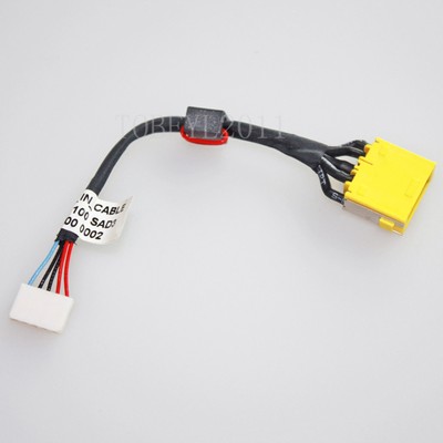

Successor Posted May 16, 2015 Report Share Posted May 16, 2015 Hola les escribo para ver si me pueden ayudar. tengo un Notebook Lenovo G400s que de un dia a otro no prendio mas al conectarlo a su cargador, lo probe solo con bateria y ningun problema.Pense que era el cargador asi que compre uno nuevo la sorpresa fue que tampoco encendió, despues dije debe ser el power jack, compre uno nuevo y tampoco funciono; ya no se que mas puede ser ojala me puedan ayudar =) Gracias de antemano. este es el "power jack" Link to comment Share on other sites More sharing options...
neno07 Posted May 18, 2015 Report Share Posted May 18, 2015 Por descarte, el problema estaría en la placa ya que probaste con otro cargador y otro jack.Algún corte de luz antes del problema o algun porrazo?El cargador que compraste es original o alternativo?Cuando conectas el cargador, enciende algún led indicador? Link to comment Share on other sites More sharing options...
Successor Posted May 19, 2015 Author Report Share Posted May 19, 2015 Algún corte de luz antes del problema o algun porrazo? NingunoEl cargador que compraste es original o alternativo? es originalCuando conectas el cargador, enciende algún led indicador? no enciende ningun led Link to comment Share on other sites More sharing options...
