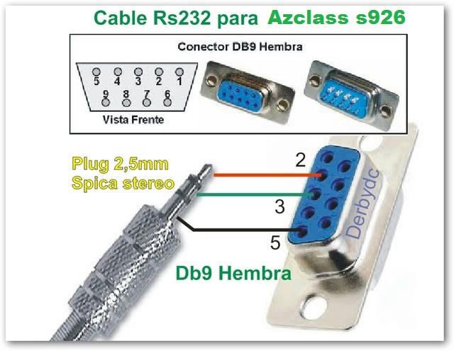

HerniStore Posted October 22, 2014 Report Share Posted October 22, 2014 El rs232 plug 2.5 que me pasaron es macho con las puntas hacia afuera y los rs232 a usb que he visto son igual, o sea no los podría unir, se entiende lo que digo Mira yo tb ando en lo de hacer el recovery , comprate un Gender Changer para el rs232 en cualquier tienda de electronica deberian vendero me salio $500 a mi en el mall chino donde compre todos los cables Ahora una consulta de donde saco el Upgrade Tools , he buscado y no he pillado en varios lados sale para bajarlo de la pagina de vivobox pero como saben esa pagina murio , alguien lo tiene por ahi ??? Ya lo encontre pero ahora al conectar me sale este mensaje Target not connect or target is error status!Lo pudiste solucionar? Estaba tratando con el vivobox 926 y me sale el mismo mensaje :( cual upgrade tool estan usando? lo otro..se aseguraron que el cable plug-rs232 esta bueno? no tienen algun dongle pa conectarlo al deco y asegurarse que lo está..y que el PC tambien lo reconozca claro.Por lo menos el rs232 a usb si lo pesca me inagino, pidió instalar el driver. Lo otro no tengo dongles para probar, solo el petra y este deco :( Y el upgrade tool creo que decia algo de 3.0b o similar no recuerdoFijense en la connfig del cable usb serial, despues que el cable serial plug sea el correcto Link to comment Share on other sites More sharing options...

marcelo76546 Posted October 22, 2014 Report Share Posted October 22, 2014 El rs232 plug 2.5 que me pasaron es macho con las puntas hacia afuera y los rs232 a usb que he visto son igual, o sea no los podría unir, se entiende lo que digo Mira yo tb ando en lo de hacer el recovery , comprate un Gender Changer para el rs232 en cualquier tienda de electronica deberian vendero me salio $500 a mi en el mall chino donde compre todos los cables Ahora una consulta de donde saco el Upgrade Tools , he buscado y no he pillado en varios lados sale para bajarlo de la pagina de vivobox pero como saben esa pagina murio , alguien lo tiene por ahi ??? Ya lo encontre pero ahora al conectar me sale este mensaje Target not connect or target is error status!Lo pudiste solucionar? Estaba tratando con el vivobox 926 y me sale el mismo mensaje :( cual upgrade tool estan usando? lo otro..se aseguraron que el cable plug-rs232 esta bueno? no tienen algun dongle pa conectarlo al deco y asegurarse que lo está..y que el PC tambien lo reconozca claro.Por lo menos el rs232 a usb si lo pesca me inagino, pidió instalar el driver. Lo otro no tengo dongles para probar, solo el petra y este deco :( Y el upgrade tool creo que decia algo de 3.0b o similar no recuerdoY cual memoria tiene el deco ??? Podria ser una w25q32 o una w25q64 ... lo digo porque en el ultimo de los casos podrian sacar la memoria y grabarla aparte con un programador . Y si no tienen un grabador lo wue se puede hacer es usar el s810b como programador en caso que la memoria sea terminada en 32 . Y si termina en 64 se puede usar el s930a. Claro que esta seria como ultimo recurso. Link to comment Share on other sites More sharing options...

marcelo76546 Posted October 22, 2014 Report Share Posted October 22, 2014 no se si ya lo postearon .... pero este es el que cable miniplug que se necesita para realizar el recovery del sys hd , azclass y otros del mismo estilo . los numeros vienen escritos en el conector ..asi que no hay por donde perderse. Link to comment Share on other sites More sharing options...
mickwo Posted October 23, 2014 Report Share Posted October 23, 2014 (edited) Ahora me consegui exactamente el mismo cable de la foto , se lo compre al loco que tiene un video tutorial en youtube donde repara el vivobox s926 que se posteo paginas atras y el resultado sigue siendo el mismo y he probado conectando directo a un puerto rs232(fui a un cyber a ahcer eso XD) y usando el cable a USB y el resultado es igual en ambos casos las config del puerto COM esta ultra revisada que es la misma incluso uso la misma version del Upgrade Tool que sale en dicho video capaz que cagamos nomas :( Lo que si el el cable lo saco un poco del conector me aparecen mensajes de errores distintosClient protocol version & chunk Send command erroroGet Client protocol version & chunkTime out when read data! Edited October 23, 2014 by mickwo Link to comment Share on other sites More sharing options...
