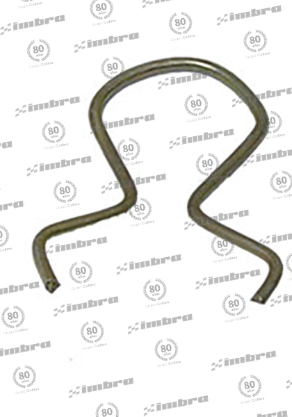

Pumba Posted August 22, 2014 Report Share Posted August 22, 2014 (edited) parece que fuera de esos seguros con forma de omega, similares a los que usan las manillas de los alzavidrios, seguramente se corrio o ya se dilato, pero que raro que vaya por dentro, por lo general siempre van por fuera para que amarre mejor, podrias revisar ese seguro se todas formas (si es que es eso xD), porque a veces tienen un lado mas plano que es el que apreta, intenta sacarlo, debe tener alguna punta, no creo que sea un anillo completo. debe ser algo asi, creo yo http://t3.gstatic.com/images?q=tbn:ANd9GcR77Ml7b8wJR5YFK9kLnGRgjLGzF8gd8LAPkXGmmjfQaZJ3imdYbAhttp://www.imbra.cl/adn/cont_adn/adn_tv_prod_32980.jpg Edited August 22, 2014 by Pumba Link to comment Share on other sites More sharing options...
