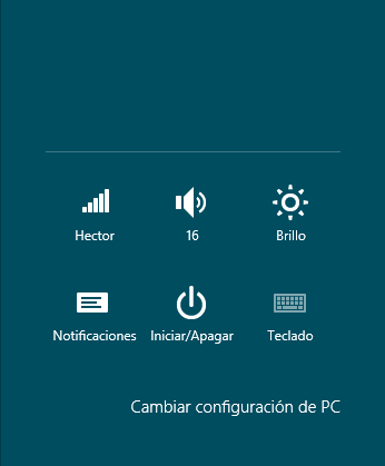

CN7 Posted August 2, 2014 Report Share Posted August 2, 2014 compas ! necesito vuestra ayuda! lo que pasa es que tengo un notebook sony vaio SVF142C29U con windows 8, y hace algunos dias no me funcionan algunas teclas como la q,t,ñ,g,i, entre otras. Resulta que probe colocando un teclado USB y con este si funcionaba asi que supongo que la falla no es de hardware. Tambien me percate de lo siguiente: si se fijan bien donde dice "teclado" aparece con un tono mas bajo en comparacion a los demas accesos. De ante mano doy gracias a quienes puedan ayudarme. Saludos Link to comment Share on other sites More sharing options...
