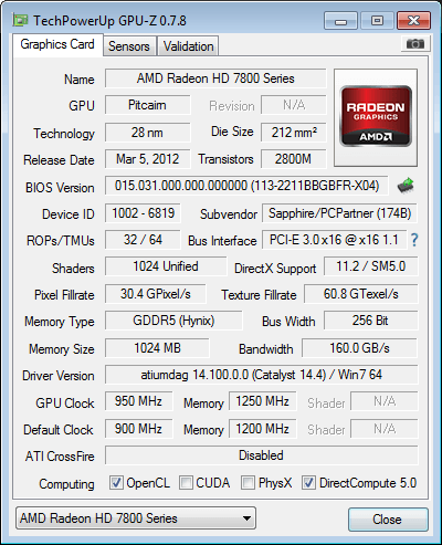

viewdag Posted June 6, 2014 Report Share Posted June 6, 2014 Buenas! me compré una Sapphire HD7850 de 1 GB y tengo un par de dudas Y tengo un procesador AMD Athlon II x3 435 2.9ghz La cosa es que instalé la tarjeta todo ok con sus drivers etc etc y supuestamente ( sólo teniendo en cuenta la GPU) el World of Warcraft Mist of Pandaria debería verse entre 50 y 60 fps con los settings en ultra como en este video https://www.youtube.com/watch?v=R225XG8ARIs Y bueno los fps me bajan hasta 28 como en esta imagen ( abajito salen los fps ) http://nsae01.casimages.net/img/2014/06/06/140606061610156899.jpg o como en esta:http://nsae01.casimages.net/img/2014/06/06/140606061613134680.jpg Entonces, no sé qué será.. los drivers están al día, la resolución de pantalla calza perfecto, de hecho probé a aumentar el clock de la GPU y de la Memoria del reloj pero no variaban en nada los frames. Si fuese un cuello de botella por la CPU , qué puedo hacer? ( comprar otro procesador no es una opción por ahora xD ) Link to comment Share on other sites More sharing options...
nemy Posted June 6, 2014 Report Share Posted June 6, 2014 posiblemente haya cuello y se soluciona cambiandolo o haciendole oc, ten en cuenta el equipo que usan en esos videos y tambien hay varios videos que son fake. Link to comment Share on other sites More sharing options...
ExtreemD4t4 Posted June 6, 2014 Report Share Posted June 6, 2014 7850 = 6970 actualizada, yo tengo la 6970 y me hacia algo de cuello de botella con un phenom II x4 965, asike imaginate lo que le hace a tu pobre athlon 2 x3 Link to comment Share on other sites More sharing options...
Varit Posted June 6, 2014 Report Share Posted June 6, 2014 Igual ese procesador es chiquitito. vé lo que dice ExtreemD4t4. Estás perdiendo rendimiento man, tienes una fuga Link to comment Share on other sites More sharing options...

nemy Posted June 10, 2014 Report Share Posted June 10, 2014 por ultimo hazle algo de overclock para que el cuello de botella no sea tan grande mientras buscas un cpu aunque lo veo dificil a estas alturas. Link to comment Share on other sites More sharing options...
viewdag Posted June 10, 2014 Author Report Share Posted June 10, 2014 estuve dos días leseando en la bios y al final me quedaba ultra inestable , cuek xDD de hecho intenté liberarle un núcleo ( tengo un Athlon II x3 435) pero nop, nada me resultó , cuek xD en el foro dan asistencia con los overclock? Link to comment Share on other sites More sharing options...
