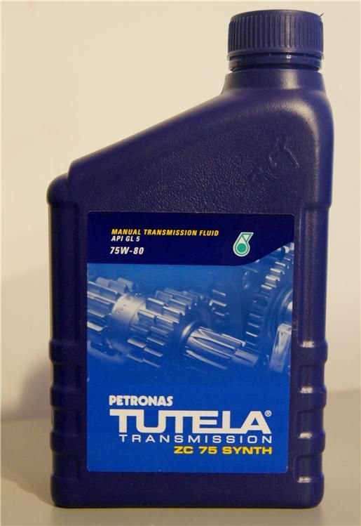

jaquebit Posted February 18, 2014 Report Share Posted February 18, 2014 SeñoresYa sé que se ha hablado de esto, al menos un par de veces, pero esta vez me tocó a mí Mi Alto, según manual requiere de un aceite de transmisión 75w90 Api GL4La cosa es que recorrí todo el barrio Brasil y en ningún puto lugar encontré GL4... que está descontinuado, que si quiere pregunte en cualquier parte y que no voy a pillarCuento corto, había GL5 para regodearse, así que le puse http://image.ceneo.pl/data/products/11852634/i-petronas-tutela-car-zc-75-synth-1l.jpg el envase del mio está en español pero es el mismo básicamente (GL5) QUien me lo vendió dice que tiene un swift y cuando le cambió el aceite de caja hace más de un año, tampoco encontró GL4, así que le puso ese mismo y que hasta ahora no hay problemaEl aceite de caja, las pastillas y revisión general de frenos, el refrigerante y otros detallitos los estoy haciendo sólo por mantención, ya que eso indica la pauta del fabricante, y ahora ya entro a trabajar y no quiero tener pannes weones por dejado, así que le hice su cariñito ¿la habré cagado mucho?leí en varios lados sobre el bronce y la cuestión, pero qué hacerle si no pillé GL4? Al menos hoy que la anduve trayendo, anduvo suavecita la nada sincronizada caja de mi Alto. Link to comment Share on other sites More sharing options...
Pumba Posted February 18, 2014 Report Share Posted February 18, 2014 (edited) lo que pasa es que si la caja tiene sincronizadores de aleación de bronce el aceite GL5 se los gasta mas rapido, por eso siempre dicen que el aceite de la caja no puede llegar y cambiarse de norma, hechale una mirada a esto. http://www.mantenimientomundial.com/sites/mm/notas/w77.pdf ahora segun estuve leyendo foros por ahi, dicen que en santiago, lubricantes zamora tiene un liquimoly de norma GL4 Edited February 18, 2014 by Pumba Link to comment Share on other sites More sharing options...
797 Posted February 18, 2014 Report Share Posted February 18, 2014 lo que pasa es que si la caja tiene sincronizadores de aleación de bronce el aceote gl5 se los gasta mas rapido, por eso siempre dicen que el aceite de la caja no puede llegar y cambiarse de norma, hechale una mirada a esto. http://www.mantenimientomundial.com/sites/mm/notas/w77.pdf ahora segun estuve leyendo foros por ahi, dicen que en santiago, lubricantes zamora tiene un liquimoly de norma GL4 +1, el Gl5 no es compatible para los sincronizadores, y es mentira eso que está descontinuado. Saludos Link to comment Share on other sites More sharing options...

KolinaWars Posted February 18, 2014 Report Share Posted February 18, 2014 (edited) Por qué te venden un aceite que dice "gl4/gl5" pero que en el fondo no es compatible con el bronce, pero a la gente eso le da igual. Hace menos de 1 año hice manutención completa de todos los fluidos a una terrano, al no encontrar gl4 usamos el gl4/gl5, nos dijeron que el aceite de donde te dije en av Brasil era bueno bonito y barato, y que si dejaba el que había hechado los sincronizadores morirían rápidamente. Me sorprendió que fuera tan barato el aceite, 2 mil pesos el litro. Al sacar el aceite que no tubo más de 80 km en la caja de la camioneta, salió con aserrín de bronce, y no era una cantidad menor, sino que mucho. Yo que tu lo cambio lo antes posible, y el negocio de no vender gl4 está en vender prematuramente los repuestos de la caja creo yo Casi todos los autos usan gl4 Edited February 18, 2014 by KolinaWars Link to comment Share on other sites More sharing options...
