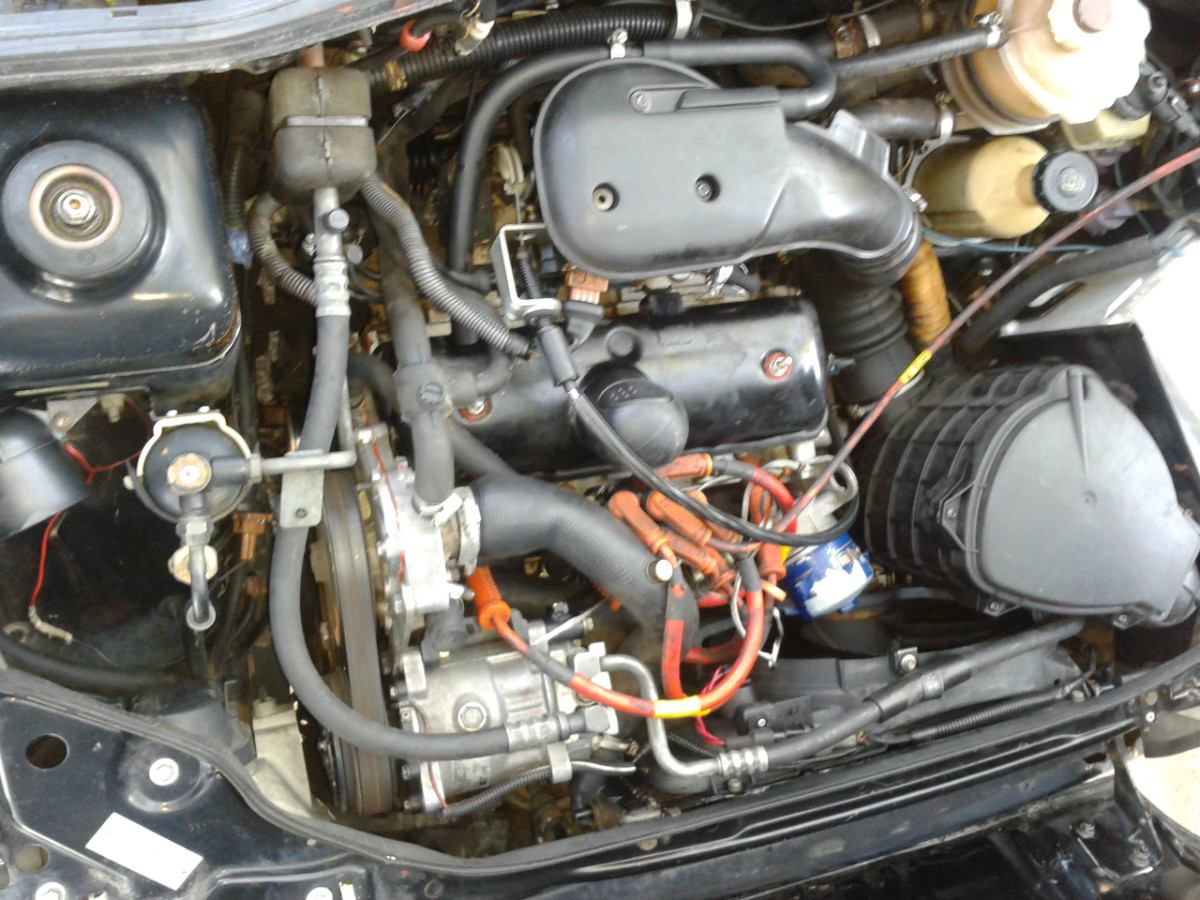

Deadspace27 Posted October 24, 2013 Report Share Posted October 24, 2013 bueno amigos recurro nuevamente a ustedes para ver si me pueden tirar una manito como siempre lo han hecho , les cuento : resulta que me renault clio 1997 empezo a tener problemas de calentamiento , por lo cual le cambie la bomba de agua por una nueva , cambio de aceite nuevo igual , limpieza total de radiador ( embarillamiento etc etc ) pero el problema persiste , Rectifique la culata y el problema persiste ....ahora el electroventilador funciona cuando quiere lo que deja aun mas propenso a calentones , como puedo solucionar ese problema ? , el electro funciona cuando quiere o cuando esta muy caliente el motor y la temperaatura esta por las nubes , hay alguna forma de deja el electro constante ? osea que funcione una vez encienda el motor ?espero se haya entendido , cualquier otro consejo o ayuda es bienvenida , gracias de antemano , saludos Link to comment Share on other sites More sharing options...

797 Posted October 24, 2013 Report Share Posted October 24, 2013 (edited) Ese modelo, según la información que manejo, no lleva bulbo de temperatura en el radiador, al menos en el plano eléctrico que tengo no aparece a menos que sea la versión diesel, el electro es comandado por el modulo de control o el ECU, si quieres ver si está funcionando correctamente será mejor que le realices un scaner, o bien que pruebes el sensor de T° de motor.Para tener plena seguridad de lo que estoy afirmando dame el numero de motor que te aparece en el padrón. Cuanto rectificaron la culata?, este dato es importante, el límite de rectificación de la mayoría de las culatas es de 1 mm si se sobrepasa esa medida el motor tiene problemas de funcionamiento. Saludos Edited October 24, 2013 by 797 Link to comment Share on other sites More sharing options...
Deadspace27 Posted October 24, 2013 Author Report Share Posted October 24, 2013 en el papel que me entrego el mecanico con respecto a la rectificacion dice lo siguiente : - Rectificar Superficie ( 4 )- Soldar Culatas ( rellenar ) es este alguien me puede decir donde le veo el termostato y si se puede a que se refiere con la CULATA SOPLADA ? Link to comment Share on other sites More sharing options...
