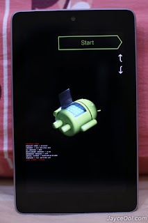

Con este comando reiniciaremos en modo Bootloader para poder desbloquearlo
Al estar en el modo Bootloader como indica la imagen adjunta
En esta pantalla ejecutamos el siguiente comanado
  • fastboot oem unlock
Nos aparecera si queremos liberarlo le damos a Si y con esto liberaremos nuestro bootloader, antes de hacer esto es recomendable hacer un respaldo ya que al liberarlo BORRARA TODA la informacion tanto la memoria para S.O como para almacenamiento
