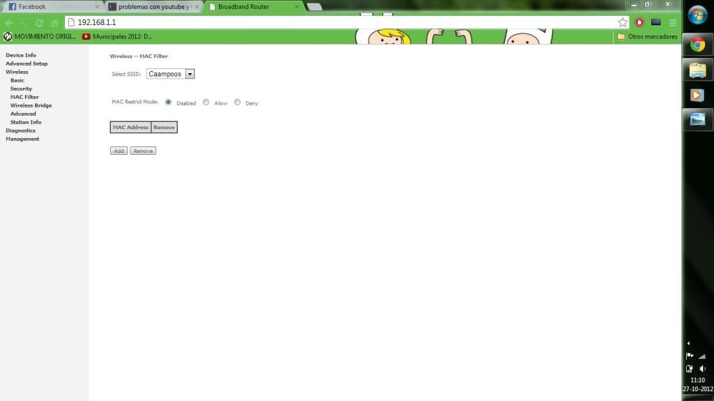

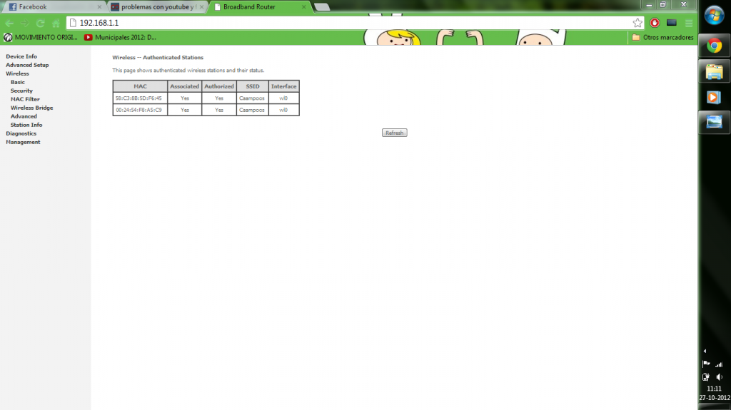

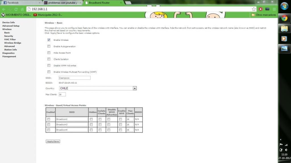

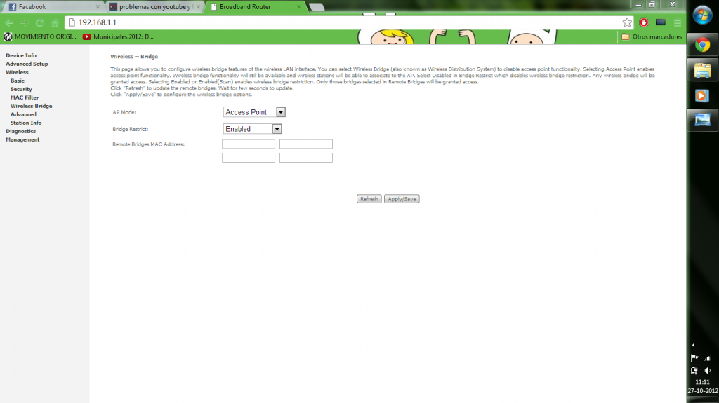

x__champi__x Posted October 27, 2012 Author Report Share Posted October 27, 2012 http://i494.photobucket.com/albums/rr310/xxchampixx/Sintiacutetulo5.pnghttp://i494.photobucket.com/albums/rr310/xxchampixx/Sintiacutetulo4.pnghttp://i494.photobucket.com/albums/rr310/xxchampixx/Sintiacutetulo3.jpghttp://i494.photobucket.com/albums/rr310/xxchampixx/Sintiacutetulo2.jpghttp://i494.photobucket.com/albums/rr310/xxchampixx/Sintiacutetulo.jpg las capturas del menu wireless :) Link to comment Share on other sites More sharing options...
Busterwolf Posted October 28, 2012 Report Share Posted October 28, 2012 Vi las imágenes y en ninguna aparece la opción del canal wifi.Esta imagen es de otro router que tiene esa opción. En el segundo cuadro dice "Wireless channel" 9 Podrías revisar si en alguna de las otras opciones de configuración del router aparece la opción del canal.Por el momento haz esto: Donde dice AES cambialo por TKIP también podrías probar cambiándole el nombre y la contraseña a la red wifi. Después cuando pruebes, conecta tu equipo primero a la wifi antes que los demas. Link to comment Share on other sites More sharing options...

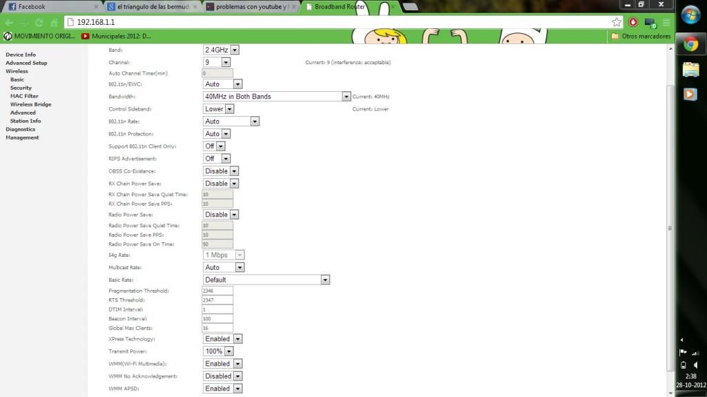

x__champi__x Posted October 28, 2012 Author Report Share Posted October 28, 2012 ya cambie el channel a 9 y el aes a tkip vere como se comporta el dia de mañana y veremos si se soluciona :D gracias por todo :)ahi cambie el chanel:http://i494.photobucket.com/albums/rr310/xxchampixx/Sintiacutetulo-1.jpgsi hay alguna otra cosa que pueda hacer en ese menu me dices pls :)gracias Link to comment Share on other sites More sharing options...

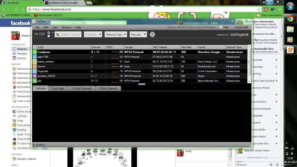

Busterwolf Posted October 28, 2012 Report Share Posted October 28, 2012 El canal 9 era solo como ejemplo.Como mencioné antes, el cambio de canal debe ser a uno que no tenga muchas redes emitiendose.Con este programa puedes ver los canales y la cantidad de redes emitiendose por cada canal.http://files.metagee...-2.1.5.1393.msi Como en esta imagen, el canal más utilizado es el 6, asi que no convendría poner la red wifi en ese mismo canal. Link to comment Share on other sites More sharing options...
x__champi__x Posted October 28, 2012 Author Report Share Posted October 28, 2012 lo deje asi xDhttp://i494.photobucket.com/albums/rr310/xxchampixx/asdasd.jpgsupongo que ahora si que quedo bien por que es un chanel diferente a las otras redes Link to comment Share on other sites More sharing options...
Busterwolf Posted October 28, 2012 Report Share Posted October 28, 2012 Si, está bien.Ahora tienes que probar si es que sirvió de algo todo lo que se hizo. Link to comment Share on other sites More sharing options...
