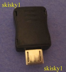

Terrano Posted February 10, 2012 Report Share Posted February 10, 2012 LO COMPRO YA SEA CASERO O PROBADO LE DEJO ALGUNAS FOTOS PARA QUE VEAN Y LA PAGINA DE COMO SE HACE LO COMPRO PROBADO YO NO SOY ELECTRONICO POR ESO NO LO HE HECHO... EL PROBLEMA QUE TENGO MI SAMSUNG GALAXY SE BRICKEO Y SE APAGO Y YA NO ENCIENDE Y NECESITO ENTRAR AL MODO DOWNLOADING PARA INSTALARLE EL SOFTWARE ORIGINAL LA UNICA FORMA ES CON ESTE APARATITO SALUDOS ESPERO SU AYUDA.. http://droidangel.blogspot.com/2011/05/how-to-make-samsung-galaxy-s-download.html Link to comment Share on other sites More sharing options...

davixpuppets Posted March 20, 2012 Report Share Posted March 20, 2012 Y al final nadie sabe donde comprar el susodicho Jig?? Porque compre mi S2 hace menos de 3 meses y dejo de funcionar la camara..... le he puesto todas las versiones de Android que he podido y no ha funcionado, asi que necesito llevarlo a cobrar la garantia del equipo, pero para eso debo resetear el contador del Bootloader. Alguien sabe donde comprarlo de manera confiable? Link to comment Share on other sites More sharing options...
Necrodaemon Posted March 20, 2012 Report Share Posted March 20, 2012 (edited) Existe un forma para borrar el contador de flasheos sin usar el JIG,esto solo lo he probado en ICS y no en Gingerbread,mi equipo lo tenia con contador 20 y ahora paso a 0,por lo que he leído esto es posible por el nuevo bootloader de ICS,aquí te adjunto una imagen de la aplicación y el status de mi equipo Como podras ver incluso ya teniendo ICS con el firmware LPQ y mi contador esta en 0 Recuerda que tanto el flasheo de Firmware,modificación de kernel y bootloader es riesgoso,en mi caso no tube ningun problema Te recomendaría lo siguiente,aunque si sabes flashear sabes los riesgos 1.instalar ICS LPQ2.Rootear el equipo con CF-root 5.43.instalar Triangle Away 1.254.Borrar tanto el contador como el triangulo amarillo desde TA 1.255.restaurar un firmware oficial desde Recovery Para el último paso te recomendaría instalar antes que todo el firmware oficial de GB para tu compañia,rootear con un kernel como CF-root,Siyah u otro que estimes mejor,luego hacer el respaldo de esta instalación como backup desde recovery y finalmente seguir con los pasos que te he enumerado arriba para finalmente restaurar,así tendrás GB stock,contador en 0 y no poseeras el triangulo amarillo PD:es un procedimiento avanzado pero como puedes ver en la imagen funciona 100%,siempre hay riesgos al hacer modificaciones Saludos Rodrigo Edited March 26, 2012 by Necrodaemon Imagenes Link to comment Share on other sites More sharing options...
