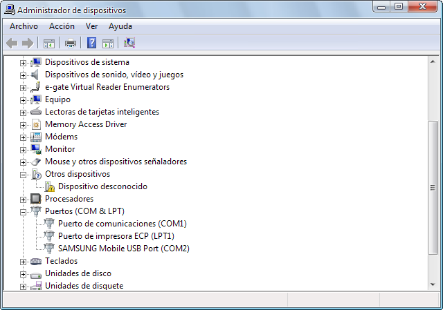

Ahora debes localizar en que puerto USB esta conectado el móvil, para ello ve a administrador de dispositivos y localiza el Puerto COM donde se instalo Samsung Mobile USB Port
